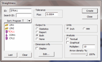

Düzlüğü Boyutlandırma
FCF GD&T boyutlarını mı arıyorsunuz? Öyleyse bkz.
ID Feature Search ID Feature List box Last button Clear button Tolerance for Straightness Dimensions Output To area Display check box Edit button Create button Close button Units area Analysis area
Boyut Düzlülüğü iletişim kutusu
Bir çizginin düzlüğünü belirlemek için minimum üç vuruş gereklidir.
Ekle | Boyut | Düzlük menü seçeneği bir çizginin düzlüğünü hesaplar. Bu boyut türünün tek yanlı olduğu düşünülmektedir, tekli bir pozitif değer toleransı uygulanmaktadır.
Daha fazla bilgi için:
DÜZLÜK Seçeneğini Kullanarak bir Özellik Boyutlandırma:
Düzlük Boyutları için Artı Tolerans
