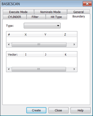

Sınır Sekmesi
TEMELTARAMA iletişim kutusu - Sınır sekmesi
TEMELTARAMA iletişim kutusundaki (Ekle | Tarama | Daire, Silindir, Eksen, Merkez veya Çizgi) Sınır sekmesinde Tür listesinde bulunan seçenekler:
Halka, Silindir, Eksen ve Merkez gibi Temel Taramaların bazıları, kontrolör tarafından yürütüldüğünden, bir Sınır koşuluna ihtiyaç duymaz.
Açıklamalar için "Sınır Türü Alanı" konusuna bakın.
TEMELTARAMA iletişim kutusu hakkında daha fazla bilgi için, "TEMELTARAMA Tarama Kutusunun Ortak İşlevleri" konusuna bakın.
