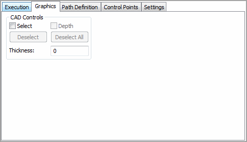

Bir tarama iletişim kutusundan grafik sekmesi
Tara iletişim kutusundaki (Ekle | Tara) Grafik sekmesi, bir tarama oluşturmaya yardımcı olmak için ekran üzerindeki CAD modelini kullanmanıza izin verir. Bu sekme, CAD Kontrolleri alanını içerir. Bu alan, parçanın kalınlığının yanı sıra nominalleri de bulmanızda kullanılacak CAD yüzeyi/tel çerçeve öğelerini belirlemenize izin verir.

Grafik sekmesinde şu seçenekler vardır:
Seç onay kutusu
Bu denetim kutusunu seçmek ve yüzeylere tıklamak, taramak için kesin yüzeyleri belirlemenize izin verir. Taramak için yüzeyleri manuel olarak belirlemek, NOMBUL işlemini hızlandırmaya yardımcı olur. CAD yüzeyi bir kez seçildikten sonra, Grafik Görünüm penceresinde vurgular. Durum çubuğu, seçilmiş olan yüzeylerin sayısını görüntüler. Eğer Seç denetim kutusu seçili değilse, PC-DMIS, yüzey üzerindeki herhangi bir tıklamayı Sınır Noktaları varsayar.

Derinlik onay kutusu
Bu onay kutusu, sadece Eğri öğelerini seçerken kullanılır. Bir Derinlik öğesi olarak, belirli bir CAD eğrisi öğesini gösterebilirsiniz.

Kalınlık kutusu
Kalınlık kutusu, parça kalınlığını girmenize izin verir. Pozitif veya negatif değerler kullanılabilir. Bu miktar temel olarak, CAD verisinin sadece tek bir yanı tarif ettiği yer olan ince parçalar (plastik veya sac metal) için kullanılır. İnce parçalarla sıklıkla, CAD mühendisi sadece parçanın bir yanını çizecek ve ardından materyal kalınlığını belirleyecektir. PC-DMIS, CAD yüzey verisini kullanırken otomatik olarak bu materyal kalınlığını kullanacaktır.
