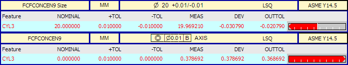

Burada, bir silindirin bir eş merkezlilik toleransı için örnek rapor bulunmaktadır. Silindirin boyut toleransı üst etikettedir ve eş merkezlilik alt etikette bulunur.
