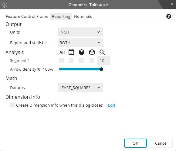

Giriş
Geometrik Tolerans iletişim kutusunun Raporlama sekmesinin PC-DMIS'in hesaplamaları değerlendirmesini ve raporlamasını denetlemek için birçok seçeneği bulunur. Raporlama sekmesi şu şekilde görünür:
Çıkış
Raporlama sekmesinin Çıkış alanında bu iki açılır liste bulunur:
Birimler - Bu, parça programınızın boyutlarına bakılmaksızın sonuçları inç veya mm cinsinden raporlamanıza izin verir.
Rapor ve istatistik - Bu, sonuçları RAPOR'a, İSTATİSTİK'e, HER İKİSİ'ne veya HİÇBİRİ'ne göndermenize izin verir.
Analiz
Raporlama sekmesinin Analiz alanı metinsel ve grafik analizi seçeneklerini denetlemenizi sağlar. Geometrik tolerans komutunun her segmenti için bir onay kutuları satırı vardır. Örneğin, iki segment ile Analiz alanı şu şekilde görünür:
Onay kutularının denetlediği analiz türü için onay kutularının her sütununun üstündeki simge bir etikettir:
- Bunu seçme veya temizleme tüm onay kutuları satırını seçer veya seçimini kaldırır.
- Bu, metinsel analizi açar veya kapatır. Rapor metinsel analizi için olan bir araç ipucu görmek için işaretçinizi simge üzerine getirebilirsiniz.
- Bu, CAD grafiksel analizini açar veya kapatır. CAD grafiksek analizi için olan bir araç ipucu görmek için işaretçinizi simge üzerine getirebilirsiniz.
- Bu, rapor grafik analizini açar ve kapatır. Rapor grafiksel analizi için olan bir araç ipucu görmek için işaretçinizi simge üzerine getirebilirsiniz.
simgesi altındaki sayısal değerler her segment için ok katsayılarıdır.
Tüm segment analizi onay kutularının altında, ok yoğunluğu için bir kaydırma çubuğu bulunur.
Matematik
Raporlama sekmesinin Matematik alanı geometrik toleransı değerlendirmek için matematik seçeneklerini denetlemenize izin verir. Matematik alanı buna benzer şekilde görünebilir:
Başlangıç Noktaları listesi başlangıç noktası matematiğini denetler. Bir veya daha fazla başlangıç noktası özelliğinin yüzey verileri olduğunda kullanılabilir. Matematik seçenekleri ve neler yaptıkları hakkında bilgi için bkz. "PC-DMIS, Başlangıç Noktalarını Nasıl Çözer ve Kullanır".
Ele Alınan Özellikler listesi boyut toleranslarını çözmek ve/veya toleranslı özelliği ele alınan özellikten oluşturmak için matematiği denetler. Ele alınan özelliklerin yüzey verileri olduğunda ve (a) bir boyut toleransına sahip olduğunda veya (b) toleranslı özellik ele alınan özellikten farklı olduğunda kullanılabilir. Hangi seçeneğin ne anlama geldiği hakkında ayrıntılar için bkz. "Toleranslı Özelliği Çalıştırma" ve "Geometrik Tolerans Komutuyla Boyutu Değerlendirme".
Tolerans Bölgesi listesi (resimlenmemiş) toleranslı özelliği tolerans bölgesi içine optimize etme matematiğini denetler. Bir başlangıç noktası olmadan form toleransları ve profil toleransları için görünür. Seçeneklerin anlamları hakkında ayrıntılar için şu konulara bakın:

Boyut Bilgisi
Raporlama sekmesinin Boyut Bilgileri alanı şu şekilde görünür:
Onay kutusunu işaretlerseniz, PC-DMIS geometrik tolerans komutundan sonra bir boyut bilgileri komutunu ölçüm yordamınıza ekler. Boyut bilgileri komut seçeneklerini değiştirmek için onay kutusunun sağ tarafındaki Düzenle'yi tıklatabilirsiniz.
