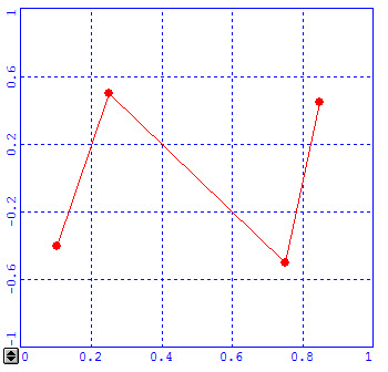

Form komutu yürütüldüğünde ve form göründüğünde, grafik başlatılır. Komut dosyası daha sonra çalışır ve grafikteki veri noktalarını şu şekilde oluşturur:
