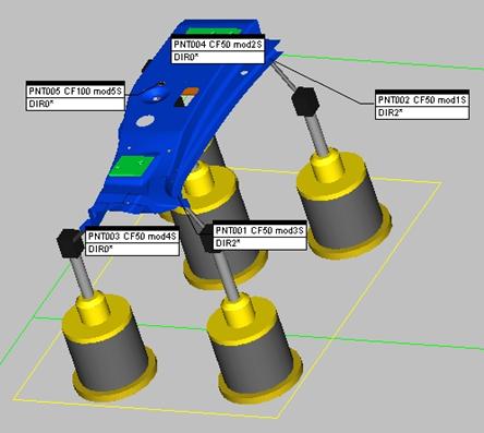

Fikstür noktaları etiketleri
Bu örnekte, Grafik Görüntüleme penceresi içinde eklenen fikstür noktalarının her biri için etiketler gösterilmektedir. Fikstür Noktası etiketinde görünen bilgileri belirtmek için, Fikstür Ayarı iletişim kutusunun Görüntü Seçenekleri sekmesinde seçenekleri seçin.
Fikstür Ayarı iletişim kutusunu açmak için F12 tuşuna basın.

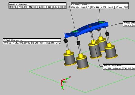

Tüm nokta bilgileriyle fikstür noktaları etiketleri
