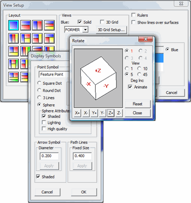

İletişim Kutuları - Bir iletişim kutusuna erişin. Windows'ta iletişim kutusu açık ve odağa sahip durumdayken F1 tuşuna basın. PC-DMIS iletişim kutusuyla ilişkili Yardım konusunu görüntüler. Bazı iletişim kutuları birden fazla sekme içerir ve belirli bir sekmeyle ilgili Yardım konusuna erişmek isteyebilirsiniz. Bunu yapmak için, önce o sekmedeki bir öğeyi (örneğin, düğme, liste kutusu, onay kutusu gibi) tıklatarak yordamın odağını o sekmeye getirin ve sonra F1 tuşuna basın.

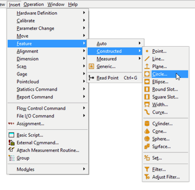

Menü Öğeleri - İmlecinizi, menü çubuğundaki (bir menü başlığı üzerine değil) bir menü öğesi üzerine getirin. F1'e basın. PC-DMIS, o menü seçeneğiyle ilişkili Yardım başlığını görüntüler.
