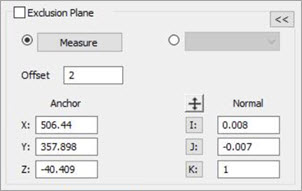

İstisna düzlemlerini, düzlemin tanımlanan alanı içindeki tüm noktaları kaldırmak için kullanabilirsiniz. Bu özelliği etkinleştirmek için, İstisna Düzlemi onay kutusunu seçin.
Lazer Veri Toplama Ayarları iletişim kutusunun bölümlerini gizlemek için Daralt düğmesini tıklatabilirsiniz ya da iletişim kutusunun gizli bölümlerini görüntülemek için Genişlet düğmesini tıklatabilirsiniz.
İstisna Düzlemi onay kutusunu seçtiğinizde, yazılım tanımlanan istisna düzlemi için Nokta Bulutu Veri Toplama Parametreleri düğmesini () etkinleştirir. Araç çubuğundaki düğme aktif durumdaysa, filtreleme etkindir. Etkinleştirildiğinde, ölçüm yordamını bir sonraki yürütüşünüzde yazılım istisna düzlemini kullanır.
Hızlı Bulut veya Nokta Bulutu araç çubuğunda Nokta Bulutu Veri Toplama Parametreleri düğmesinin nasıl göründüğüne bakarak ölçüm yordamınızda istisna düzleminin ne zaman etkinleştiğini anlayabilirsiniz. Düğme basılı görünüyorsa istisna düzlemi etkindir, aksi halde etkin değildir.
İstisna düzlemini tanımlamanın üç yolu vardır:
1. Ölç
İstisna düzlemini ölçmek için bir temas probu veya lazer sensörü kullanın.
Ölç düğmesini tıklatın ve sonra istisna düzlemini ölçmek için bir temas probuyla üç vuruş alın. Bir lazer sensörüyle, düzlemin alanını tarayın. Bir hizalama zaten varsa, o hizalamada düzlem otomatik tanımlanır. Yoksa düzlem makine koordinatları kullanılarak tanımlanır. Bu değişirse düzlemi yeniden tanımlamanız gerekir.
2. XYZ ve IJK değerlerini girme
İstisna düzlemini normal vektör ve bir çap noktası ile de tanımlayabilirsiniz. İstisna düzlemi veri filtrelemeden bağımsızdır.
Bir istisna düzlemini tanımlamak için:
  1. Gerekirse XYZ bağlama konumlarını düzenleyin.
  2. Düzleminizin göreli I, J veya K normali düğmesini tıklatın ve gerekiyorsa değeri düzenleyin. Otomatik olarak normal değerin yönünü değiştirmek için Ters Yön düğmesini tıklatabilirsiniz .
  3. PC-DMIS Çevrimiçi moddaysa, tanımladığınız istisna düzleminizi ölçmek için Ölç düğmesini tıklatabilirsiniz.
  4. Ayarlarınızı kaydetmek için Tamam'ı tıklatın.
3. Mevcut bir düzlem seçin
İstisna Düzlemi Özelliği listesinden varolan bir düzlemi (ölçüm yordamında zaten varolan bir düzlem) seçin. Çapa ve Normal (vektör) alanları buna göre güncellenir.
Varolan bir düzlem seçildiğinde, ölçüm yordamı yeniden yürütülür ve düzlem yeniden ölçülür, bu, COP için kullanılan yeni istisna düzlemi olur. Bu, aygıt taşınırsa veya parça farklı bir yüzeye taşınırsa taşınabilir aygıtlar için kullanışlıdır.
Ofset - Bu, girilen değerle (ölçüm yordamı birimlerinde) tanımlanan Normal yönde düzlemin ofsetini alır.
