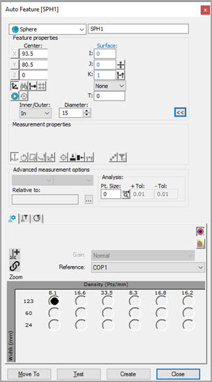

Lazer sensör ile bir küreyi ölçmek için:
Otomatik Özellikler iletişim kutusuna erişin ve Küre'yi seçin.
İç/Dış kutusundan İç'i veya Dış'ı seçin.
Şunlardan birini yapın:
Küreye bir konum ve vektör vermek için CAD üzerine tıklatın. Sonra, manuel olarak kalan bilgi varsa girin.
Grafik Görüntüleme penceresinden, makineyi küreye götürmek için Lazer sekmesini kullanın. Sonra, Özellik Nitelikleri alanından Konumdan Nokta Oku düğmesini (
) tıklatın. İç/Dış değer, çap ve diğer parametreler gibi kalan bilgiler varsa bunları el ile girin.
X, Y, Z, I, J, K, İç/Dış değeri, çap ve diğer parametreler için kuramsal bilgileri el ile girin.
Prob Araç Kutusu sekmelerine gerekli bilgileri girin. Bilgi girmek için Lazer Tarama, Lazer Filtreleme ve Lazer Kırpma özellikleri sekmeleri arasında gezinin.
İsterseniz özelliği test etmek için Test düğmesini tıklatın.
UYARI: Bunu yaptığınızda, makine hareket eder. Yaralanmamak için makineden uzak durun. Donanımın zarar görmesini önlemek için makineyi daha düşük bir hızda çalıştırın.
Oluştur'u tıklayın ve daha sonra Kapat'ı tıklayın.
