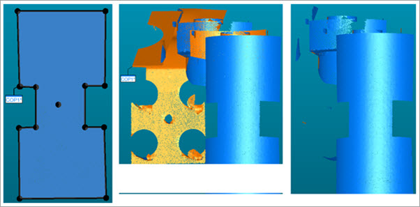

Seçim görünümünde yalnızca öne bakan noktaları seçmek istiyorsanız Nokta Bulutu Operatörü iletişim kutusundaki Öne Bakan onay kutusunu tıklatın. Bu onay kutusunu devre dışı bıraktığınızda, PC-DMIS hem öne hem de arkaya bakan görünümlerin noktalarını seçer.

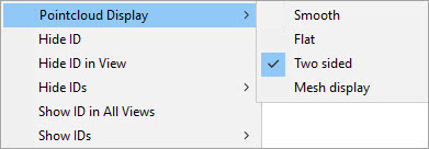

Ön ve arka yüzleri zıt renklerde görmek için Grafik Görüntüleme penceresinde nokta bulutunu sağ tıklatın ve Nokta Bulutu Görünümü | İki taraflı öğesini seçin.
Nokta bulutunun bu seçeneği kullanmak için her nokta için şerit bilgilerine veya IJK değerlerine sahip olmalıdır.
Seçim Görünümü (sol), Öne Bakan Seçim devre dışı (orta), Öne Bakan Seçim etkin (sağ) Örnekleri
