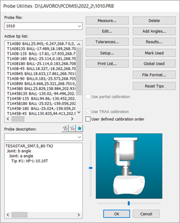

  1. Prob Yardımcı Programları iletişim kutusunu açmak için Ekle | Donanım Tanımlaması | Prob menü seçeneğini seçin. (Bu iletişim kutusu bir ölçüm yordamı oluşturduğunuzda otomatik olarak açılır.)
İndekslenebilir bir kafa için Prob Yardımcı Programları iletişim kutusu
CW43L için Prob Yardımcı Programları iletişim kutusu
  1. Prob dosya kutusunda, lazer sensörünüzü en iyi şekilde açıklayan bir ad yazın.
  2. Alttaki bileşenler listesinden, vurgulamak için Tanımlı prob yok metnini seçin.
  3. Prob Açıklaması listesinden uygun probu seçin. Bir TKJ konektörüyle bir CWS veya WLS sensörünü bir mile veya çok sensörlü makinelerde OPTIV_FIXED üzerine bağlayabilirsiniz.
  4. Gerektiğinde, probu tanımlamanız tamamlanana kadar "boş bağlantılar" için aynı şekilde ek bileşenleri seçin. Tanımlanan bir prob Etkin Uç Listesi'nde bir uç gösterir.
