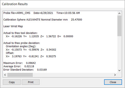

Prob Yardımcı Programları iletişim kutusundan, Kalibrasyon Sonuçları iletişim kutusunu göstermek için Sonuçlar düğmesini tıklatın.

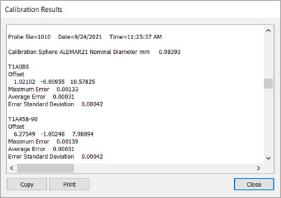

Uç kalibrasyonundan sonra (üst) ve nitelendirme denetiminden sonra (alt) indekslenebilir kafa için Kalibrasyon Sonuçları iletişim kutuları

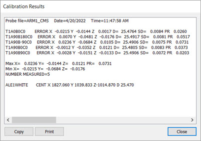

Mil eşlemesinden sonra (üst) ve nitelendirme denetiminden sonra (alt) sürekli mil için Kalibrasyon Sonuçları iletişim kutuları

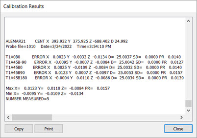

PC-DMIS bu iletişim kutusundaki kalibrasyondan birkaç sonuç kaydeder. Maksimum, ortalama ve standart sapma değerlerine bakın.
Maksimum, 20 ila 100 mikron arasında bir yerde olmalıdır. Ortalama ve standart sapma, 20 mikron civarında olmalıdır.
