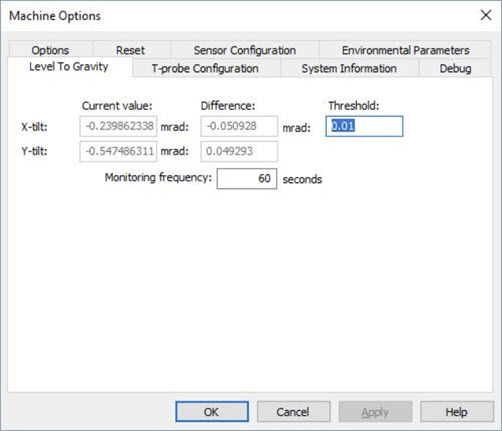

Çekime Eşitle Sekmesi
Makine Seçenekler i iletiş im kut u su - Ç ekime Eşitle sekmesi
Çekime Eşitle sekmesi Nivel eğim aygıtının izleme özelliklerini ayarlamanızı sağlar.
Geçerli Değer: - Nivel için geçerli X eğimi ve Y eğimi düzey değerlerini görüntüler.
Fark - Geçerli X eğimi ve Y eğimi değerlerinin gerçek okuması ile geçerli değer arasındaki farkı miliradyan olarak görüntüler.
Eşik - Nivel düzeyinin değişebileceği ve hala tolerans dahilinde olduğu kabul edilecek açıyı miliradyan olarak belirtir. Aksi halde, Seçenekler sekmesi ndeki Nivel'i Sıfırla seçeneğini kullanmanız gerekir.
Frekansı izleme - Bir Nivel izleme değerinin ne sıklıkla okunacağını (saniye cinsinden) tanımlar.
