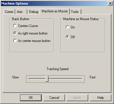

Fare olarak Makine sekmesi, imleç hareketlerini ve fare düğmesi tıklatmalarını denetlemeniz için Faro kolu hareketlerinin özelliklerini ve düğme tıklatmalarını yapılandırmanızı sağlar.
Geri Düğmesi - Faro kolunun Geri düğmesini şunu yapması için ayarlayabilirsiniz:
İmleci ortalamak için (fare imlecini ekranın ortasına taşır)
Sağ fare düğmesi olarak
Orta fare düğmesi olarak
Fare olarak Makine Durumu - Fare olarak Makine modunun Açık veya Kapalı olacağını belirler.
İzleme Hızı - Farenin Faro kolu hareketine göre ne kadar hızlı hareket edeceğini denetler.
Fare Modunu Etkinleştirme ve Devre Dışı Bırakma
Fare modunu etkinleştirmek için, ön ve arka düğmelerine birlikte basın.
Fare modunu devre dışı bırakmak için PC-DMIS ekranı kapladığında (pencerenin ekranı KAPLADIĞINDAN emin olun), fare imlecini başlık çubuğunun en üstüne (PC-DMIS ekranı kapladığından aynı zamanda ekranın da en üstü) getirin ve sonra sol fare düğmesini simüle eden düğmeyi tıklatın.
