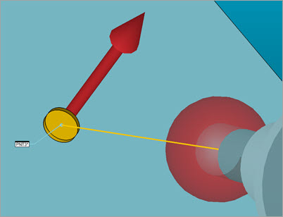

POINT AUTOTRIGGER komutu, PC-DMIS programına, prob, orijinal vuruş konumundan belirli bir mesafede bulunan tolerans bölgesine girdiğinde otomatik olarak bir vuruş almasını bildirir. Örneğin, tolerans bölgesi (Yarıçap değeri) 2 mm olarak ayarlanmışsa, probun vuruş konumundan 2 mm mesafe içinde bulunması halinde yazılım bir vuruş alır.
Prob, prob tetikleyici yarıçap bölgesi dışındayken, PC-DMIS, yarıçap bölgesini sarı renklendirir:
Prob, Prob Tetikleyici Yarıçap Bölgesi Dışındayken Prob Tetikleyici Yarıçap Bölgesi örneği
Prob, prob tetikleyici yarıçap bölgesi içindeyken yazılım, yarıçap bölgesini yeşil renklendirir:
Prob, Prob Tetikleyici Yarıçap Bölgesi İçindeyken Prob Tetikleyici Yarıçap Bölgesi örneği
