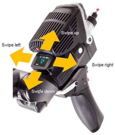

RA8 mil ekranı, dokunma ve kaydırma hareketleriyle bu işlemleri destekleyen bir dokunmatik ekrandır:
RA8 Mil Ekranı Hareketi İşlem
Aşağı Kaydır Ekran Hızlı Erişim Menüsünü (HEM) açar
Yukarı Kaydır RA8 mil ekranı HEM'yi kapatır. Menüden bir komut seçtiğinizde HEM otomatik olarak kapanacaktır.
Sola Kaydır Bulunduğunuz HEM ekranına veya ölçüm yordamınızın neresinde olduğunuza bağlı olarak, bu hareket şu işlemlerden birini gerçekleştirir:
  • HEM'deyseniz sola kayar
  • Geçerli olarak gerçekleştirilen ölçüm yordamını iptal eder veya son ölçülen noktayı siler
Sağa Kaydır Bulunduğunuz HEM ekranına veya ölçüm yordamınızın neresinde olduğunuza bağlı olarak, bu hareket şu işlemlerden birini gerçekleştirir:
  • HEM'deyseniz sağa kayar
  • Geçerli olarak gerçekleştirilen ölçüm yordamını kabul eder veya son ölçümü onaylar
RA8 mil ekranında herhangi bir yere Bir Kez Dokun Bu, tek bir fare tıklatması gerçekleştirmeye benzer. HEM görüntülendiğinde, bu hareket vurgulanan seçeneği belirler. Bazı durumlarda, bir seçenek belirlediğinizde HEM otomatik olarak kapanır.
RA8 mil ekranında herhangi bir yere Çift Dokun Bu, şu anda herhangi bir işlemle eşlenmemiştir.
Uzun Dokun (bir saniyeden uzun) Bu, şu anda herhangi bir işlemle eşlenmemiştir.
