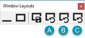

Seçilen arayüzün araç çubukları kullanılabilir durumdadır ancak otomatik olarak görüntülenmezler. Birden fazla taşınabilir arayüzüyle çalışıyorsanız, PC-DMIS'de her taşınabilir arayüzü türü için bir yerleşim tanımlayabilirsiniz ve sonra bunları Pencere Düzenleri araç çubuğuna kaydedebilirsiniz. Bu, arayüzü her değiştirdiğinizde PC-DMIS ekranınızın bileşenlerini yeniden tanımlamak zorunda kalmayarak zaman kazanmanızı sağlar. PC-DMIS pencere düzenlerini ayarlama hakkında ayrıntılı bilgi için, PC-DMIS Çekirdek dokümantasyonunda "Ekran Görünümünü Ayarlama" konusuna bakın.
A - LeicaLMF
B - RomerRDS Tarama
C - Aicon Çevrimdışı
