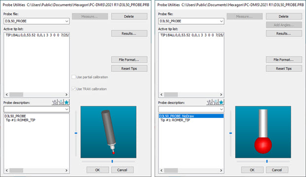

PC-DMIS sürüm 2021.1'den itibaren, Romer RDS taşınabilir kol temas probu bileşenlerini ayırabilirsiniz. Bu, Grafik Görüntüleme penceresinde öğelerin görünümünü engelliyorsa prob gövdesini gizlemenizi sağlar.
2021.1 sürümü öncesi PC-DMIS sürümü kullanıyorsanız ve sürüm 2021.1 veya üstüne yükselttiyseniz, orijinal Romer RDS temas probu (.PRB) dosyalarını güncellemeyi tamamladıktan sonra silmeniz gerekir. Temas probu dosyalarını sildikten ve PC-DMIS'i başlattıktan sonra bir Taşınabilir kola bağlandığınızda yazılım otomatik olarak temas probu dosyalarını yeniden oluşturur. Böylece Prob Yardımcı Programları iletişim kutusunda tek tek bileşenleri görebilirsiniz.
Portable temas probu bileşenlerini gizledikten sonra Prob Yardımcı Programı iletişim kutusu örneği
