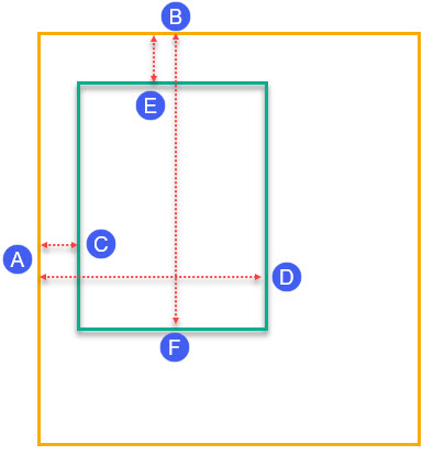

Bunu görselleştirmenize yardımcı olmak için, aşağıdaki görüntüde iki dikdörtgen vardır; ekran boyutlarınızı temsil eden turuncu bir dikdörtgen ve Önizleme Penceresi iletişim kutusunun konumunu temsil eden yeşil bir dikdörtgen.
Önizleme Penceresi Konumlarının Şeması
Bu ayar, ekranın üst kenarı (B) ile pencerenin üst kenarı (E) arasındaki mesafeyi denetler.
