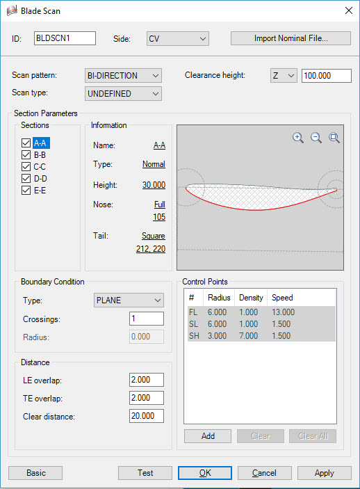

Denetim noktalarını kullanmak için, Bıçak Tarama iletişim kutusunda Gelişmiş düğmesini tıklatın. Bıçak Tarama iletişim kutusu görünür ve Denetim Noktaları alanını görüntüler:
Kontrol Noktaları alanı ile birlikte Bıçak Taraması iletişim kutusu
Denetim Noktaları alanı şu öğeleri içerir.
# sütunu:
FL - Hızlı/Düşük Nokta Yoğunluğu kontrol noktası
SL - Yavaş/Düşük Nokta Yoğunluğu kontrol noktası
SH - Yavaş/Yüksek Nokta Yoğunluğu kontrol noktası
1, 2, ... - Sayılar ek kontrol noktalarını temsil eder.
Yarıçap sütunu - Taramak için denetim noktasının uygulandığı alanı etkileyen denetim noktasının yarıçapının boyutu.
Yoğunluk sütunu - Denetim noktası bölgesi içindeki tarama verisinin nokta yoğunluğu.
Hız sütünü - Kontrol noktası bölgesi içindeki tarama hızı.
Ekle düğmesi - Bu düğme, ek denetim noktaları eklemekte kullanabileceğiniz Denetim Noktası iletişim kutusunu açar. Talimatlar için bkz. "Bıçak Tarama Denetim Noktası Ekleme".
Denetim Noktaları alanında bir denetim noktasını değiştirmek için denetim noktasını çift tıklatın. Bu, istenen değeri değiştirmek için Denetim Noktası iletişim kutusunu açar.
Temizle düğmesi - Bu düğme Denetim Noktaları alanında seçilmiş denetim noktası varsa temizler.
FL, SL ve SH kontrol noktalarını silemezsiniz.
Tümünü Temizle düğmesi - Bu düğme eklenmiş olan tüm denetim noktalarını temizler.
Temel düğmesi - Bu düğme denetim noktaları ayarlamak için Hızlı Hız Bölgesi ve Yavaş Hız Bölgesi alanlarını görüntüler. Daha fazla bilgi için bkz. "Bıçak Tarama Komutu Oluşturma".
