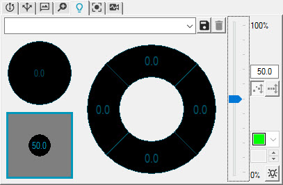

Herhangi bir zamanda, yalnızca lambalardan birinin ayarları değiştirilebilir. Bu "etkin" lambadır ve "Karartılmış" durumda çizilen lamba değildir.
Etkin lambayı gösteren aydınlatma sekmesi (alt ışık)
Yukarıdaki örnekte, alt ışık (sol alt) etkindir ve üst ışık ve halka ışığı "KAPALI"dır.
