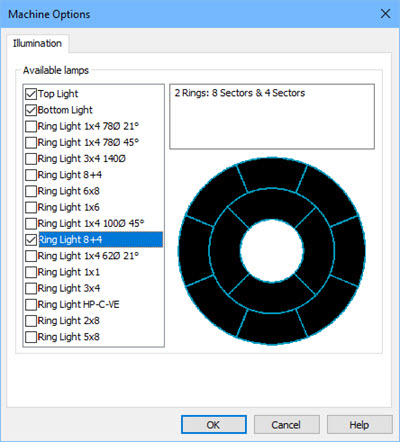

PC-DMIS'i Çevrimdışı modda başlatın ancak bir ölçüm yordamı YÜKLEMEYİN.
Makine Seçenekleri iletişim kutusunu (Düzen | Makine Arayüzü Ayarı) açın.
Aydınlatma sekmesinde, ölçüm yordamına özel halka ışık yapılandırmasını seçin.
Makine Seçenekleri iletişim kutusu - Halka ışık geçişi için Aydınlatma sekmesi
Bir ölçüm yordamı yüklüyse halka ışığı değiştiremezsiniz.
Belirli bir halka ışıkla yazılmış bir ölçüm yordamını farklı bir halka ışığa geçirmek istiyorsanız, PC-DMIS Makine Seçenekleri iletişim kutusunda yeni halka ışığı seçmenize olanak verir. Ardından ölçüm yordamını açtığınızda yeni halka ışığı kullanacaktır.

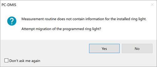

PC-DMIS çevrimiçiyken, bir makinedeki ölçüm yordamını farklı bir halka ışık yapılandırmasına sahip başka bir makinede çalıştırırsanız, yazılım bunu algılar ve ışık halkası ayarlarının yeni ayarlarla eşleşecek şekilde geçirilmesini isteyip istemediğinizi sorar.
Ölçüm yordamında birden fazla halka ışık varsa, PC-DMIS geçiş kaynağı olarak bir halka ışık seçmenizi gerektiren eski yönteme döner.
Yukarıdaki mesajda Hayır'ı seçerseniz, herhangi bir geçiş gerçekleşmez ve ölçüm yordamı PC-DMIS'in önceki sürümlerinde olduğu gibi açılır.
Evet'i seçerseniz, PC-DMIS halka ışık değerlerini geçirmeyi dener.

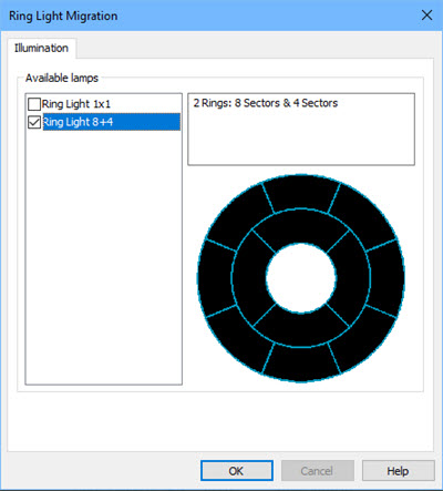

Eski Ölçüm Yordamları
PC-DMIS sürüm 2019 R2 öncesinde oluşturulan ölçüm yordamları için, bilgiler yetersiz olduğundan halka ışık geçirme işlemi ek bir adım gerektirir.
Halka ışık içeren eski bir ölçüm yordamını açtığınızda, PC-DMIS Halka Işık Geçişi iletişim kutusunu görüntüler ve ölçüm yordamı oluşturulurken kullanılan halka ışığı seçmeniz için Durum çubuğunda talimatlar görüntüler.
Halka ışığı seçtikten sonra Tamam'ı tıklatın ve ölçüm yordamını 2019 R2 veya sonraki biçimde kaydedin. Ardından Çevrimdışı veya Çevrimiçi geçiş prosedürünü izleyerek işlemi tamamlayabilirsiniz.
Bu ek adımı önlemek için, 2019 R2 öncesinde oluşturulan ölçüm yordamlarınızı her zaman Farklı Kaydet menü seçeneğini kullanarak (Dosya | Farklı Kaydet) en son PC-DMIS sürümünün biçiminde kaydedin.
