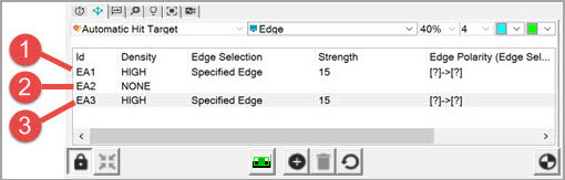

Sonuçtaki hedefler, Çizgi özelliğiniz için Otomatik Özellik iletişim kutusunun Prob Araç Kutusu'nda tanımlanır.
Prob Araç Kutusunda vuruşların sonuçları
Yukarıdaki görüntüde:
1 - Hedef, tıklama 1 ve 2'den tanımlandı
2 - Hedef, tıklama 2 ve 3'ten tanımlandı
3 - Hedef, tıklama 3 ve 4'ten tanımlandı
