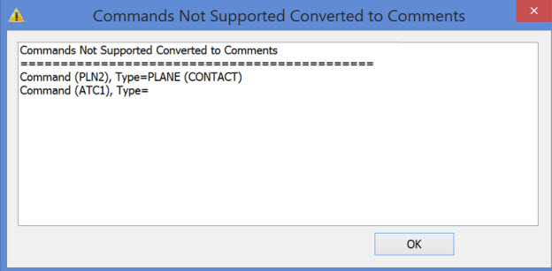

如果您尝试将测量例程保存到较旧版本的 PC-DMIS,并且如果测量例程包含较旧版本不支持的命令,则 PC-DMIS 将显示警告,将其转换为注释。
如果您尝试将经过认证的测量例程保存到以前版本的 PC-DMIS,PC-DMIS 会显示一条消息,指出您只能将经过认证的测量例程保存到当前版本。
取消保存该测量例程,单击取消。
要继续将测量例程保存到旧版本,请单击保存。
PC-DMIS 将不支持的命令转换为注释,并显示不支持的命令转换为注释对话框。此对话框列出将转换为注释的不支持命令。例如:
“不支持命令已转换为注释”对话框
必须单击确定,以确认您已注意到此警告消息。
