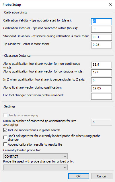

测头功能对话框上的设置按钮可显示 测头设置对话框。
测头设置对话框
此对话框用于进一步自定义测头设置。所有测头文件全局使用 PC-DMIS 的大部分设置。但请注意,使用测尖尺寸平均值复选框只适用当前测头文件。
使用此对话框中的选项,您可以更改或选择以下信息:
校验限制
检查校准限制命令检查在有效测量例程中使用的所有测尖的校准限制。当您打开测量例程或编辑测头文件时,该命令还会检查限制。如果任何值超出限制,PC-DMIS会发出警告。
有关该命令的更多信息,请参阅PC-DMIS工具包模块文档中的“关于检查校准限制”。
您可以设置校验限制的四个类型:
校验有效性 - 测尖未校验时间(天): - 此项目根据校验后可使用测尖的天数来设置限制。如果您不想收到任何警告,请将此项目设置为负数。默认值是-1。
校验间隔 - 测尖未校验时间(小时): - 此项目根据以小时为单位的时间间隔来设置限制,在该时间间隔内应对有效测量例程中的所有测尖进行校准。如果您不想收到任何警告,请将此项目设置为负数。默认值是-1。
校验期间球的 - 标准偏差大于: - 该项目设置标准偏差的限制以接受测尖校验。在测尖校验期间,PC-DMIS计算球体测量的标准偏差。测量单位与测量例程所用单位相同。
测尖直径 - 误差大于:该项目设置测尖直径与其标称值偏差的限制。在测尖校验过程中,PC-DMIS会计算测量的测尖直径。测量单位与测量例程所用单位相同。
安全距离:
沿着非连续测座的标定工具柄矢量: - 此项目是机器沿柄矢量方向远离标定工具移动的距离。在校验过程中,当PC-DMIS更改为新的AB测尖角度时,此项目有助于避免与工具碰撞。测量单位与测量例程所用单位相同。
沿着连续测座的标定工具柄矢量: - 此项目是机器沿柄矢量方向远离标定工具移动的距离。如果不使用连续测座,这个和上面的设置时一样的。由于连续测座通常更大,它们需要更大的安全距离。测量单位与测量例程所用单位相同。
当标定工具柄垂直于 Z 轴时在 Z 中- 该项定义了当标定工具的柄垂直于Z轴时,Z轴上的安全距离。当校验工具安装在水平杆上时,有时为避免碰撞需保证额外的 Z 安全移动(尤其是在水平臂测量机上)。测量单位与测量例程所用单位相同。
标定期间沿着测尖柄向量:- 该项定义了基于工具直径的标定期间添加到收回移动的安全距离。若不想收回甚至工具直径误差基准值,可设置该值为负数以偏置部分收回距离。
此项设置 PC-DMIS 设置编辑器的 User_Option 部分中的 AutoQualClearanceTipDirection 条目的值。默认值为 0.75 英寸(19.05 毫米)。测量单位与测量例程所用单位相同。
加载测头时用于工具更换架端口: - 此项定义测头特定的端口安全距离,其超出测头更换架上定义的端口安全距离。如果您使用此项目,切换为给定的端口使用不同测头配置的测量例程时,可不必连续更新测头更换架设置中的端口安全距离。
请参阅“定义硬件”一章中的“使用测头特定的端口安全距离”。
设置
使用测尖大小取平均值 - 该复选框确定是否需要测尖大小取平均值。
用于尺寸取平均值的最小校准测尖方向数量: - 该项定义了有效校准的测尖方向的最小数量,这些数量必须存在才能进行取平均值。默认值为 5,永远不能低于 2。此项设置 PC-DMIS 设置编辑器的 USER_Probecal 部分中的 MinimumTipOrientationsForSizeAveraging 条目的值。
使用测尖大小取平均值选项是将用于物理测尖的所有AB测尖角的校验大小值取平均。
正常情况下当物理测头以一个 AB 角度校验时,校验结果包含在这个角度下的测尖尺寸。虽然是同一根物理测尖,这些存储的测尖尺寸可能会有轻微变化。
在某些非常特殊的情况下,选择这个复选框可以提高整体测量精度。
该选项不是一般用途。通常,只有在机器制造商建议您进行特定配置时,才应选择该复选框。误用可能会导致精度损失。
如果你选中这个复选框,下面的内容将会发生:
PC-DMIS 完成指定的校准后,会对同一个测尖的所有经校准 AB 测尖角度取测尖大小的均值,不论其是否包括在相同的校准过程中。
PC-DMIS 排除使用平均计算中的相同尖端的非校准 AB 测尖角度。
在当前计算中超出标准偏差或标称偏差警告限制的任何 AB 测尖角度,PC-DMIS 将排除在平均计算的范围外。但其大小仍被设为该测尖计算得出的平均大小。
在对大小值取平均值前,默认为至少应有五个有效校准的测尖位置。可在 PC-DMIS 设置编辑器的 USER_Probecal 部分的 MinimumTipOrientationsForSizeAveraging 条目中指定最少数值,但至少必须有两个测尖位置。
在全局搜索中包含子目录 - 如果选中此复选框,则全局使用搜索包含子目录。请参阅“全局使用”。
使用测头更换架时不询问操作员有关当前加载的测头文件之信息 - 初次启动 PC-DMIS 时,无法获知 PC-DMIS 未运行时测量机所发生的情况。默认情况下,它会在启动后尝试第一次更改之前提示您确认或选择当前加载的测头。如果选中此复选框,则PC-DMIS会假定上次已知的加载测头仍然正确,并且不会提示您进行确认。
将校验结果附加到结果文件中 - 该项决定现有校验结果报告数据是否在下一次校验过程中被重写或附加。
当前加载的测头文件: - 如果您使用测头更换架,PC-DMIS需要知道首先需要放下什么(如果有的话)。要提供这些信息,该列表将显示当前在您的机器上加载的内容,并允许您手动指定它。
与测头更换架一起使用的测头文件仅用于卸载: - 该列表让您选择一个用于强制卸载当前测头而不加载新测头到测头更换架的伪测头文件。请参阅“定义硬件”一章中的“在没有拾取新测头的情况下放下测头”。
