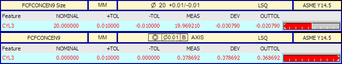

这是圆柱同心度公差的报告示例。圆柱的尺寸公差位于上部标签中,同心度位于下部标签中。
