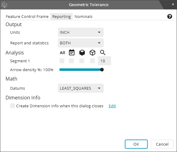

几何公差对话框的报告选项卡有多个选项,可控制 PC-DMIS 对计算值的评定和报告方式。报告选项卡如下所示:
输出
报告选项卡的输出区域有以下两个下拉列表:
单位 — 用于报告以英寸或毫米为单位的测量结果,无论零件程序采用哪种尺寸。
报告和统计 — 用于将测量结果发送到报告统计两者

报告选项卡中的分析区域可用于控制文本和图形显示选项。每段几何公差命令都有一行复选框。例如,有两段时,分析区域如下所示:
每列复选框上方的图标为该列复选框控制分析的类型:
— 选择或清除该选项,可选择或取消选择整行复选框。
— 打开或关闭文字分析。您可将指针悬停在该图标上方,查看用于报告文本分析的工具提示。
— 打开或关闭 CAD 图形分析。您可将指针悬停在该图标上方,查看用于 CAD 图形分析的工具提示。
— 打开或关闭报告图形分析。您可将指针悬停在该图标上方,查看用于报告图形分析的工具提示。
图标下方的数值为每段的箭头乘数。
所有段分析复选框的下方有一个箭头密度滚动条。

报告选项卡中的数学区域可用于控制数学选项,以便评定几何公差。数学区域如下所示:
基准列表控制基准数学。在一个或多个基准特征有曲面数据之后,此列表才可用。有关数学选项及其功能的信息,请参见“PC-DMIS 如何解决和使用基准”。
考量特征列表控制用于求解尺寸公差和 / 或从考量特征中创建公差特征的数学。在考量公差有曲面数据,(a) 有尺寸公差,或者 (b) 公差特征不同于考量特征时,此列表才可用。有关这些选项的详细信息,请参见“派生公差特征”和“使用几何公差命令评定尺寸”。
公差带列表(未显示)控制用于将公差特征优化至公差带的数学。无基准的形状公差和轮廓公差会出现此列表。有关这些选项的详细信息,请参见以下主题:

报告选项卡的尺寸区域可用于大多数特征。它使您可以控制是否报告局部尺寸。该区域如下所示:
局部尺寸选项为打开关闭。在考量公差有曲面数据,且有尺寸公差时,此列表才可用。有关更多信息,请参见“使用几何公差命令评定尺寸”。
对于其他特征,例如线轮廓,尺寸区域会更改为工作平面区域,允许您从列表中选择工作平面。该区域如下所示:
尺寸信息
报告选项卡中的尺寸信息区域如下所示:
如果选中该复选框,PC-DMIS 会将尺寸信息命令插入几何公差命令后的测量例程。您可单击该复选框右侧的编辑,修改尺寸信息命令选项。
