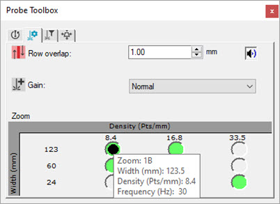

测头工具箱 - 带样本缩放区域的激光扫描属性选项卡
缩放区域显示按行和列排列的选项按钮网格。跨过整个上方的列显示数据密度。沿着边的行显示视场宽度。您只能选择具有绿色背景的选项按钮的正确组合。该软件会以灰色显示不正确的组合。
您可以将鼠标指针悬停在任何有效选项按钮上,以显示黄色工具提示,详细说明该选项的扫描模式信息。
测头工具箱 - 显示样本缩放区域中工具提示的激光扫描属性选项卡

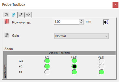

HP-L 扫描缩放状态示例
最大化帮助查看器,然后单击下面的图像。请注意不同的扫描状态如何导致激光选项卡的显示更改:
4.1点/毫米和124毫米宽度
8.4 点/毫米 和60毫米宽度
16.8点/毫米和24毫米宽度

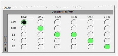

HP-L-20.8 的可用扫描缩放状态
HP-L-20.8 传感器可能的扫描状态示例
