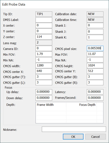

创建影像测尖后,从测头实用工具对话框中选择编辑以编辑所选测尖的测头数据。默认值取决于定义的测头。此操作将打开编辑测头数据对话框。
为影像测尖编辑测头数据对话框
根据定义的影像测头,您可以根据需要编辑或查看您影像测尖的以下值:
测尖 ID - 此字段显示所选测头的测尖 ID。
DMIS 标签 - 该框显示 DMIS 标签。当导入 DMIS 文件时,PC-DMIS 用该值识别导入的 DMIS 文件中的任意 SNSDEF。
XYZ 中心 - 该框显示相机焦点的中心。由“校验测头偏置”更新,使得相机和接触测头在同一参考系统中。
柱测尖 IJK - 这三个值提供了光学镜头指向方向的光学矢量。
镜头放大倍数 - 该框显示定义测头镜头的放大倍数。
相机 ID - 该框可让您提供相机的 ID。
对于单相机配置,ID 为 0。
对于多相机支持,ID 表示与此测尖关联的相机,通常为 0 或 1。
对于单个物理相机具有多个相机配置的虚拟多相机配置,ID 还控制相机参数处理模式。如果在相机 ID 中添加 1000(例如 1000 或 1001),则 PC-DMIS 会处理参数的最小子集,而不是完整的参数文件。这使软件可以更快地在相机之间切换。
CMOS 像素大小 - 此框显示 PC-DMIS 用于评估图像数据的像素大小。值越小,表示图像捕获的分辨率越高。
您还可以在设置编辑器应用程序中设置像素大小的默认值。如果相机硬件支持报告传感器像素大小,则 PC-DMIS 会自动更新相机 ID 的像素大小。有关详细信息,请参阅 PC-DMIS 设置编辑器文档的 "VisionParameters\Optics" 部分。
最小 FOV - 该值允许您调整允许的最小视场大小。
最大 FOV - 该值允许您调整允许的最大视场大小。
最小 NA - 该值允许您提供允许的最小数值孔径。
最大 NA - 该值允许您提供允许的最大数值孔径。
数值孔径通常印在显微镜目标镜头上。软件用其来估计合适的聚焦范围。未定义的值为 -1。
CMOS 宽度 - 该值提供光学设备的视频帧宽度。
CMOS 高度 - 该值提供光学设备的视频帧高度。
CMOS 中心 X - 该值提供视频帧沿 X 轴的光学中心。
CMOS 中心 Y - 该值提供视频帧沿 Y 轴的光学中心。
校验影像测头的光学中心时,PC-DMIS 将使用和更新 CCD 宽度、高度和中心 XY 值。请参阅“校验光学中心”。
CMOS 盲区 (TBLR) - 这些值提供了在校验和测量时应该避免的相机图像边缘的顶 (T) 行数、底 (B) 行数、左 (L) 列数和右 (R) 列数(以像素为单位)。有些相机在该区域显示“坏点”。
校验日期 - 该框显示影像测尖的校验日期。
校验时间 - 该框显示影像测尖的校验时间。
聚焦区域
向上延迟 - 该框显示当聚焦运动为正或向上时,聚焦运动开始和稳定的估计时间延迟,单位为秒。
等待 - 该框显示 PC-DMIS 记录工作台位置和视频帧数据之间的平均时间(以秒为单位)。
向下延迟 - 该框显示当聚焦运动为负或向下时,聚焦运动开始和稳定的估计时间延迟,单位为秒。
帧/秒 - 该框显示聚焦时每秒的测定帧。
深度 - 这是视场 X 尺寸大小和对应的景深系数的表格。
别名 - 该框显示测尖的用户自定义名。
