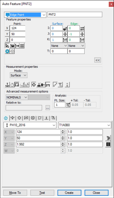

Mit der Auto-Option Kantenpunkt können Sie eine Punktmessung definieren, die auf der Kante des Werkstücks vorzunehmen ist. Eine solche Messung ist besonders nützlich, wenn das Werkstückmaterial so dünn ist, dass ein genau gesteuerter KMG-Messpunkt erforderlich ist. Fünf Stützpunkte sind erforderlich, um einen Kantenpunkt genau zu messen.
Um auf die Option Kantenpunkt zuzugreifen, öffnen Sie das Dialogfeld Auto Element für einen Kantenpunkt (Einfügen | Element | Auto Element | Punkt | Kante).
Dialogfeld "Auto Element" - Kantenpunkt

  1. Klicken Sie auf der Symbolleiste Grafikmodi auf das Symbol Flächenmodus ().
  2. Klicken Sie einmal auf die Fläche nahe der Kante, an der der Auto-Kantenpunkt erstellt werden soll.
  3. Vergewissern Sie sich, dass die richtige Fläche ausgewählt wurde. Im Dialogfeld werden die Werte des ausgewählten Kantenpunkts und Vektors angezeigt, sobald der Punkt angegeben worden ist. Die Richtung des Vektors der Oberflächennormale wird durch jene Seite des Werkstücks bestimmt, die vom Taster erreicht werden kann. Sind beide Seiten des Werkstücks gleich gut erreichbar, wird die Normale von den CAD-Daten verwendet. Mit dem Symbol Umkehren () im Dialogfeld können Sie die Antastrichtung ändern.
  4. Klicken Sie auf Erzeugen, um das Element in die Messroutine einzufügen. Wenn weitere Mausklicks erkannt werden, bevor Sie auf die Schaltfläche Erzeugen klicken, überschreibt PC-DMIS die zuvor angezeigten Informationen mit den neuen Daten.
