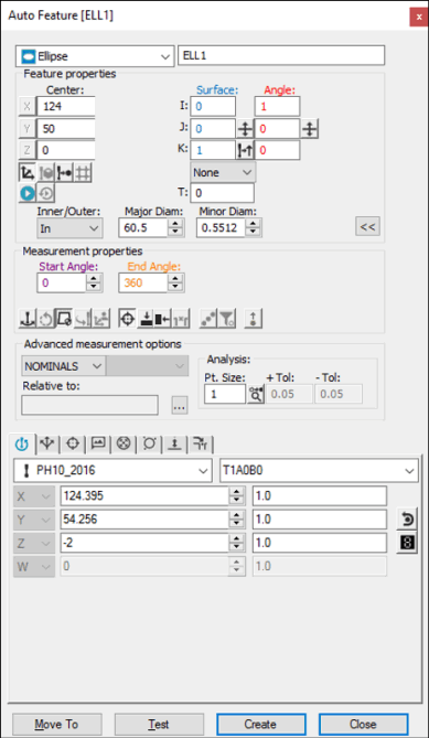

Mit Hilfe der Auto-Option Ellipse können Sie eine Ellipse definieren. Der Elementtyp "Ellipse" funktioniert ganz ähnlich wie das Blechkreiselement. Dies ist besonders hilfreich, wenn die Ellipse auf einer bestimmten Ebene liegt, die nicht parallel zu den Arbeitsebenen verläuft. Es ist auch dann nützlich, wenn gleichmäßig verteilte Messpunkte für Teilellipsen benötigt werden. Zur Messung einer Ellipse sind mindestens fünf Messpunkte erforderlich.
Um auf die Option Ellipse zuzugreifen, öffnen Sie das gleichnamige Auto Element-Dialogfeld (Einfügen | Element | Auto Element | Ellipse).
Dialogfeld "Auto Element" - Ellipse
