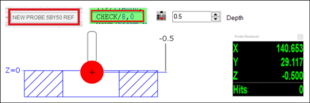

Wenn der Prüfprozentsatz = 0, wird die Mitte der Tastspitze zum Tiefenabstand bewegt.
Im folgenden Beispiel bewegt sich die Mitte der Tastspitze auf 0,5 mm in das Element (Prüfprozentsatz = 0 und Tiefe = 0,5):
Beispiel für Abstand "Lochsuche"

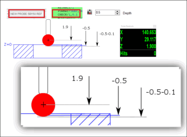

Wenn der Prüfprozentsatz > 0 und ≤ 1 ist, wird die Fläche der Tastspitze zur Tiefe + (Prüfung * Prüfprozentsatz)-Abstand bewegt.
Im folgenden Beispiel bewegt sich die Fläche der Tastspitze auf 0,6 mm in das Element. Dies berechnet sich wie folgt: 0,5 mm Tiefe + (1 mm Prüfung * 0,1 Prozent).
