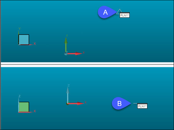

PC-DMIS zeigt im Grafikfenster eine Element-ID (PLN1) und ein Dreieck. Das Dreieck im Grafikfenster stellt Ihr gemessenes Ebenenelement dar.
Die folgenden Bilder sowie die anderen Bilder für die anderen Ausrichtungselemente zeigen absichtlich nicht das CAD-Modell. Auf diese Weise können Sie leichter erkennen, was PC-DMIS in das Grafikfenster einfügt, wenn Sie diese Elemente erstellen.
A - Ebenenelement in der Z+ Ansicht
B - Ebenenelement in der Y- Ansicht
PC-DMIS fügt auch den Befehl ELEMENT/EBENE in das Bearbeitungsfenster ein.
