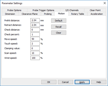

  2. Öffnen Sie das Dialogfeld Parametereinstellungen durch Auswahl von Bearbeiten | Einstellungen | Parameter.
  3. Setzen Sie auf der Registerkarte Bewegung das Feld Bewegungsgeschwindigkeit auf 50. Die Standardeinstellungen für die anderen Optionen sind für dieses Tutorial zufriedenstellend.
Registerkarte 'Bewegung' mit Bewegungsgeschwindigkeit auf 50 %
  1. Klicken Sie auf OK, um das Dialogfeld zu schließen und fügen Sie nach dem Befehl MODUS/CNC einen BEWEG_GESCHW/50-Befehl in das Bearbeitungsfenster ein.
Dieser Befehl gibt einen Prozentsatz der maximalen Maschinengeschwindigkeit an. Basierend auf diesem Befehl bewegt PC-DMIS das KMG mit der Hälfte seiner maximalen Geschwindigkeit für nachfolgende Befehle.
Weitere Informationen zur Bewegungsgeschwindigkeit und zu den anderen Bewegungsoptionen finden Sie im Abschnitt "Voreinstellungen" unter "Parametereinstellungen: Registerkarte 'Bewegung'" der Kerndokumentation von PC-DMIS.
