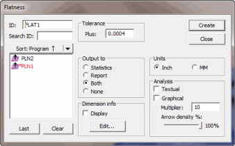

Merkmal "Ebenheit" erstellen

ID Feature Search ID Feature List box Last button Clear button Plus Tolerance for Flatness Output To area Display check box Edit button Create button Close button Units area Analysis area
Dialogfeld 'Merkmal EBENHEIT'
Zur Bestimmung der Ebenheit einer Ebene sind mindestens vier Messpunkte erforderlich.
Mit der Menüoption Einfügen | Merkmal | Ebenheit können Sie die Ebenheit einer Ebene ermitteln. Dieser Merkmalstyp gilt als einseitig, d.h., es gilt ein einziger positiver Toleranzwert.

So erstellen Sie das Merkmal eines Elements mit der Option EBENHEIT:
Obere Toleranz für Ebenheit
