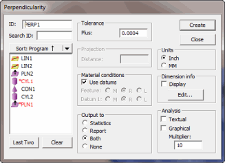

Merkmal "Rechtwinkligkeit" erstellen
Sie suchen nach TR F&LT-Merkmalen? Wenn ja, siehe:
ID Feature Search ID Feature List box Last button Clear button Plus Tolerance for Perpendicularity Projected Distance Material Conditions area Output To area Create button Close button Units area Display check box Edit button Analysis area
Dialogfeld 'Merkmal RECHTWINKLIGKEIT'
Mit der Menüoption Einfügen | Merkmal | Rechtwinkligkeit können Sie die Rechtwinkligkeit zwischen zwei Elementen berechnen. Das zweite Element ist stets das Bezugselement. Ist nur ein Element ausgewählt, wird die aktuelle Arbeitsebene zum Bezugselement. Dieser Merkmalstyp gilt als einseitig, d.h., es gilt ein einziger positiver Toleranzwert.

So bestimmen Sie das Merkmal eines Elements mit der Option RECHTWINKLIGKEIT:
Obere Toleranz für Rechtwinkligkeitsmerkmale
Projizierter Abstand für Rechtwinkligkeitsmerkmale
