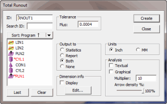

Mit der Menüoption Einfügen | Merkmal | Lauf | Rundlauf und Gesamtlauf können Sie den Umlauf des ersten Elements in Bezug auf das zweite Element ermitteln (d. h., das zweite Element wird zum Bezugselement). Ist nur ein Element ausgewählt, werden der Nullpunkt und die aktuelle Arbeitsebene zum Bezugselement. In diesem Fall verwendet PC-DMIS die Position des Nullpunkts und der Richtung der Arbeitsebene für das Bezugselement. Der im Bearbeitungsfenster für das Bezugselement angezeigte Text lautet "DER NULLPUNKT".
ID Feature Search ID Feature List box Last button Clear button Plus Tolerance for Parallelism Output To area Display check box Edit button Create button Close button Units area Analysis area
Merkmal „Gesamtlauf“ (Dialogfeld)
Merkmal „Rundlauf“ (Dialogfeld)
Dieser Merkmalstyp gilt als einseitig, d.h., es gilt ein einziger positiver Toleranzwert.
