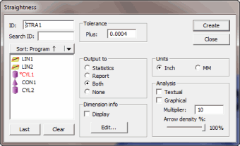

ID Feature Search ID Feature List box Last button Clear button Tolerance for Straightness Dimensions Output To area Display check box Edit button Create button Close button Units area Analysis area
Dialogfeld 'Merkmal GERADHEIT'
Zur Bestimmung der Geradheit einer Geraden sind mindestens drei Messpunkte erforderlich.
Mit der Option Einfügen | Merkmal | Geradheit wird die Geradheit einer Geraden berechnet. Dieser Merkmalstyp gilt als einseitig, d.h., es gilt ein einziger positiver Toleranzwert.
