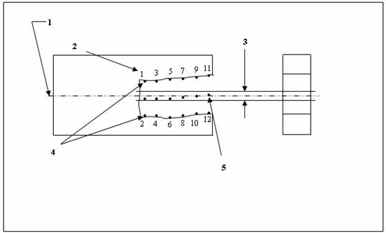

In Übereinstimmung mit der geometrischen Bemaßung und Toleranzfestlegung wird in der folgenden Grafik dargestellt, wie ein Symmetriemerkmal interpretiert und angezeigt wird.
Merkmal SYMMETRIE
Merkmal SYMMETRIE - Interpretation
1 - Die Ebenenmitte von Bezugselement A.
2 - Reihenfolge der Punktmessungen.
3 - Toleranzbereich von 0.8.
4 - Gegenüberliegende Elemente mit sich abwechselnden Punkten.
5 - Abgeleitete Mittelpunkte.
Erklärung der vorangegangenen Grafik
Unter Berücksichtigung der Größenangaben und RFS müssen alle Mittelpunkte der gegenüberliegenden Elemente des Rechtecklochs zwischen zwei parallelen Ebenen mit einem Abstand von 0,8 voneinander entfernt liegen, wobei die zwei Ebenen den gleichen Abstand zur Bezugsebene A aufweisen. Die angegebene Toleranz und das Bezugselement dürfen nur auf RFS-Basis angewandt werden.
