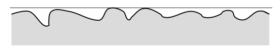

Unten sehen Sie ein Beispiel für eine primäre Bezugsebene, die Formfehler enthält. Der tatsächliche Bezug nach ISO 5459 : 2011 wird durch die dünne gerade Linie dargestellt.
