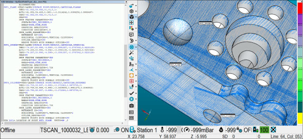

Wenn das Laseroberflächenpunktmerkmal noch nicht gemessen oder extrahiert wurde, setzt PC-DMIS den Wert zunächst auf KEINE.
Der CI-Wert erscheint im Bearbeitungsfenster im Befehlsmodus. Zum Beispiel:
Zustandsanzeiger (Beispiel)
