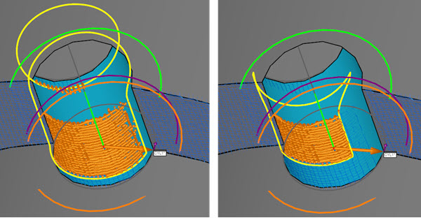

Sie können die Option CAD-Versatz für alle 3D-Auto-Elemente und alle extrahierten abhängigen 3D-Elemente (Ebene, Kegel, Zylinder und Kugel) aktivieren. Die Option CAD-Versatz bietet PC-DMIS die Möglichkeit, von der ausgewählten CAD-Flächenbegrenzungen "wegzuschrumpfen" und Punkte zu eliminieren, die innerhalb des Versatzabstandes zu den Kanten des Elements liegen.
Wenn Sie dieses Kontrollkästchen markieren, erstellt PC-DMIS um jedes Element im CAD-Modell auf der Fläche eine gelbe Versatzgrenze.
Beispiel eines Auto-Elements "Ebene" mit aktivierter Option "CAD-basiertes Ausschneiden"
Beispiel für Auto-Element Zylinder mit CAD-Versatz von 1 (links) und mit CAD-Versatzvon 3 (rechts)
PC-DMIS zeichnet die Begrenzung um die ausgewählte Fläche, um den Bereich der betrachteten Punkte anzuzeigen. Bei Verwendung der Option CAD-Versatz müssen Sie eine CAD-Fläche auswählen.
PC-DMIS schneidet die Laserdaten, die für alle Elemente im CAD-Modell auf einer Fläche innerhalb einer Versatzgrenze fallen, aus. PC-DMIS verwendet die Daten außerhalb der Versatzgrenze zur Lösung der Ebene.
