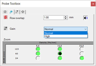

Taster-Werkzeugleiste - Registerkarte "Laser-Scan-Eigenschaften" mit Liste der Zunahme-Optionen
Bei HP-L-Sensoren wird eine zusätzliche Liste mit der Bezeichnung Zunahme verfügbar, die unten auf der Registerkarte Laserscan-Eigenschaften der Taster-Werkzeugleiste hinzugefügt wird.
HP-L-10.6 unterstützt NORMAL und HOHE.
HP-L-20.8 unterstützt NORMAL, HOHE und XHOHE.
HP-L-5.8 unterstützt 1, 2, 3, 4 und 5.
Mit dieser Liste können Sie zwischen dieses Sensitivitätsmodi wählen:
Sensitivitäts-Modi
NORMALE Sensitivität – Hierbei handelt es sich um den Standardsensormodus; er sollte für die meisten normalen Werkstücke verwendet werden. Dieser Modus setzt das Umschaltfeld QUALITÄTSFILTER im Befehlsmodus des Bearbeitungsfensters auf EIN, sodass die zugehörigen Felder im Bearbeitungsfenster eingeblendet werden. Der Modus "Sensitivität" blendet auch das Symbol Qualitätsfilter aus.
HOHE Sensitivität - Der Modus HOHE Sensitivität wird zur Auswahl verfügbar, wenn PC-DMIS im Online-Betrieb ausgeführt wird. Sie sollten den Modus HOHE Sensitivität nur dann verwenden, wenn Sie ein Werkstück scannen, das aus einem problematischen Material besteht, bei dem der Modus NORMALE Sensitivität unzureichende Daten liefert. Beispielsweise kann bei Werkstücken, die zuviel Licht absorbieren, weil ihre Oberflächen glänzend, dunkel oder schwarz sind, eine hohe Sensitivität erforderlich sein. Das Scannen eines normalen Werkstückes im Modus HOHE Sensitivität kann jedoch zu ungenauen Ergebnissen führen.
XHOHE (extra hohe) Sensitivität - XHOHE ist vergleichbar zu HOHE. Diese Option wird für das Messen von Materialien eingesetzt, die noch schwieriger zu messen sind als Materialien, für die die Option HOHE ausreichend ist. Wenn die Option HOHE keine guten Ergebnisse liefert, können Sie es mit der Option XHOHE versuchen. Beachten Sie aber, dass vergleichbar zur Option HOHE, die Option XHOHE für normale Werkstücke noch ungenauere Daten liefern könnte.
In den Modi HOHE und XHOHE erscheint ein Symbol Qualitätsfilter neben der Liste Zunahme:
Qualitätsfilter
- Wird dieser Modus aktiviert, werden Punkte von niederer Qualität wie doppelte Reflektionen, schlechte Qualitätsdaten auf Kanten, oder Ausreißer gefiltert. Dieser Modus setzt das Umschaltfeld QUALITÄTSFILTER im Befehlsmodus des Bearbeitungsfensters auf EIN, sodass die zugehörigen Felder im Bearbeitungsfenster eingeblendet werden.
Sensitivitäten 1, 2, 3, 4 und 5 - Diese Sensitivitäten sind für den Sensor HP-L-5.8 verfügbar.
