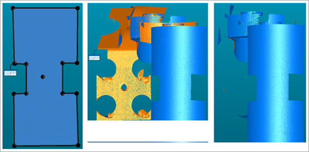

Klicken Sie auf das Kontrollkästchen Vorderseite im Dialogfeld Punktewolke bearbeiten, wenn Sie nur die Punkte auswählen möchten, die in der Vorderseite der Auswahlansicht haben. Wenn Sie dieses Kontrollkästchen deaktivieren, wählt PC-DMIS die Punkte aus, die sich sowohl in der Vorder- als auch in der Rückansicht befinden.

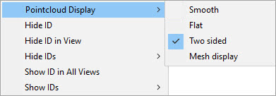

Um die Vorder- und Rückseite als Kontrastfarben zu sehen, klicken Sie mit der rechten Maustaste auf die Punktewolke im Grafikfenster und wählen Sie Punktewolken-Anzeige | Zweiseitig.

Beispiele für die Auswahlansicht (links), Auswahl mit deaktivierter Vorderansicht (Mitte), Auswahl mit aktivierter Vorderansicht (rechts)
