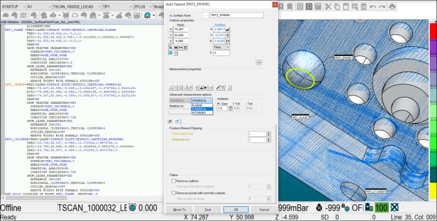

Berechnungsmethode 'Flächenpunkt mit Kugel'
Diese Methode berechnet den Laser-Flächenpunkt durch die Einpassung einer lokalen Kugel auf die Scanpunkte innerhalb einer Kreisfläche. Diese Kreisfläche wird unter Horizontale und vertikale Ausschnittsparameter definiert.
Beachten Sie die folgenden Beispiele.
Beispiel für Flächenpunkt mit einer Kugel
Beispiel für Flächenpunkt mit einer Kugel - Details
Beispiel für Flächenpunkt mit einer Kugel – Details
Beispiel für Flächenpunkt mit einer Kugel - Zustandsanzeiger
