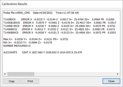

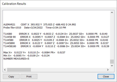

Klicken Sie auf die Schaltfläche Ergebnisse im Dialogfeld Taster-Hilfsprogramme, um das Dialogfeld Kalibrierergebnisse anzuzeigen.
Dialogfelder Kalibrierungsergebnisse für den indexierbaren Kopf nach der Tastspitzenkalibrierung (oben) und nach der Qualifikationsüberprüfung (unten)

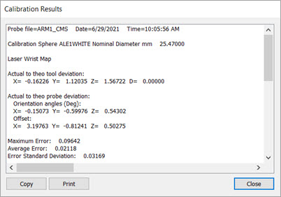

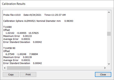

Dialogfelder Kalibrierungsergebnisse für kontinuierliches DSE nach DSE-Zuordnung (oben) und nach Qualifikationsüberprüfung (unten)
PC-DMIS zeichnet in diesem Dialogfeld verschiedene Informationen von der Kalibrierung auf. Sehen Sie sich die maximalen, durchschnittlichen und Standard-Abweichungswerte an.
Die Maximalwerte sollten zwischen 20 bis 100 Mikrometer liegen. Die durchschnittliche und die Standardabweichung sollten bei ungefähr 20 Mikrometer liegen.
Wenn die Werte in Ordnung sind, klicken Sie auf die Schaltfläche OK, um das Dialogfeld Kalibrierergebnisse zu schließen. Es gibt folgende Optionen:
