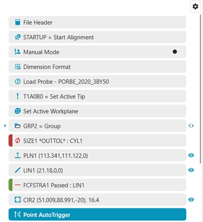

Bearbeitungsfenster
Bearbeitungsfenster - Übersichtsmodus
Im Bearbeitungsfenster werden die Befehle für die Messroutine angezeigt, die Sie gerade erstellen.
Der Übersichtsmodus des Bearbeitungsfensters ist eine Liste von erweiterbaren und zusammenklappbaren Befehlen. Sie können mit der rechten Maustaste auf Befehle oder Elementen in Befehlen klicken und Bearbeiten wählen, um Elemente im Bearbeitungsfenster zu ändern.
PC-DMIS fügt neue Messroutinen-Anweisungen NACH der markierten Zeile ein.
