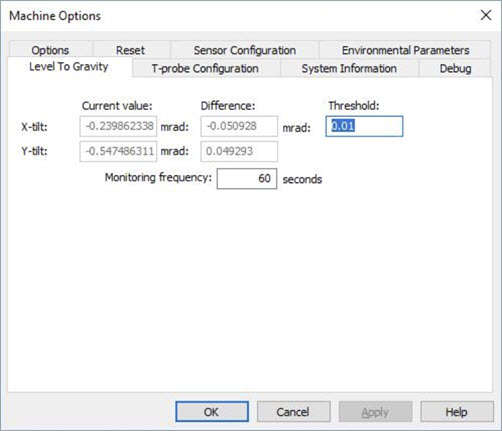

Registerkarte "Lotrecht nivellieren"
Dialogfeld "KMG-Optionen" - Registerkarte "Lotrecht nivellieren"
Mit der Registerkarte Lotrecht nivellieren können Sie Überwachungseigenschaften des Nivel-Neigungsgerätes einrichten.
Aktueller Wert: Zeigt die aktuellen X- und Y-Neigungsebenen-Werte für das Nivel an.
Differenz - Zeigt die Differenz in Milli-Radianten zwischen der tatsächlichen Ablesung der aktuellen X-Neigungs- und Y-Neigungswerte und dem aktuellen Wert an.
Grenzwert - Gibt den Winkel, bis auf den sich die Nivelebene ändern kann, um noch als innerhalb der Toleranzzone befindlich angesehen zu werden, in Milli-Radianten an. Andernfalls müssen Sie die Option Nivel rücksetzen auf der Registerkarte Optionen verwenden.
Überwachungsfrequenz - Bestimmt (in Sekunden), wie oft ein Nivel-Überwachungswert abgelesen wird.
