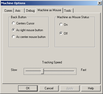

Dialogfeld "KMG-Optionen" - Registerkarte "Maschine als Maus"
Mit der Registerkarte Maschine als Maus können Sie die Funktionen der Faro Arm-Bewegung und -Klickfunktion zur Steuerung der Zeigerbewegung sowie die Funktion der Maustasten konfigurieren.
Taste Zurück - Sie können die Taste Zurück des Faro-Arms so einstellen:
Zur Zentrierung der Maus (bewegt den Mauszeiger in die Mitte des Bildschirms)
Als rechte Maustaste
Als mittlere Maustaste
Maschine als Maus-Status - Setzen Sie den "Maschine als Maus-Status" auf Ein oder Aus.
Verfolgungsgeschwindigkeit - Steuert die Geschwindigkeit der Mausbewegung relativ zur Faro Arm-Bewegung.
Aktivieren und Deaktivieren des Maus-Modus
Um den Maus-Modus zu aktivieren, drücken Sie gleichzeitig die vordere und hintere Taste.
Der Maus-Modus wird deaktiviert, während der Bildschirm auf maximale Größe eingestellt ist (beachten Sie, dass dafür das Fenster auf maximale Größe eingestellt werden MUSS). Bewegen Sie den Mauszeiger nun ganz oben auf die Titelleiste (die gleichzeitig das obere Ende des Bildschirms darstellt, da das Fenster maximiert ist) und klicken Sie dann die Taste, die der linken Maustaste zugeordnet ist.
